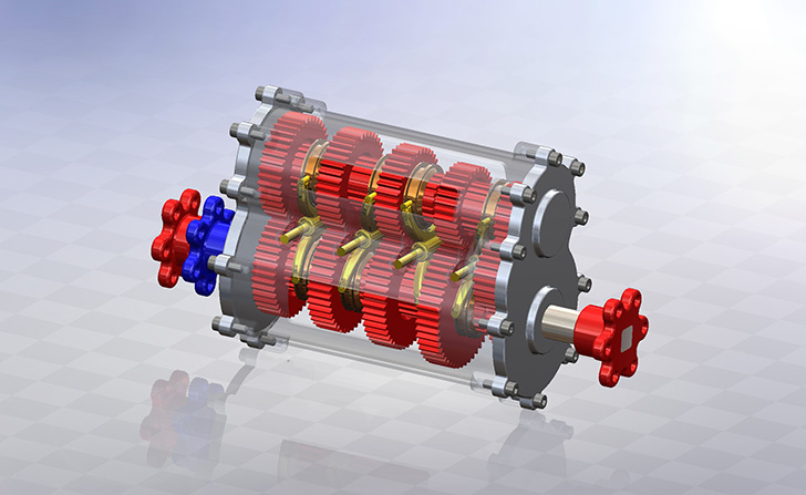

Das neue innovative Getriebe bietet gleich mehrere Alleinstellungsmerkmale: Auf kleinstem Bauraum können beliebig viele Gänge untergebracht werden, was Gewicht und Treibstoff spart. So ist das Gewicht des Exponentialgetriebes wesentlich geringer als das von herkömmlichen Getrieben. Ein Getriebe mit 8 bzw. 16 Gängen benötigt nur 4 bzw. 5 Zahnradpaare und ist deshalb so kurz und leicht wie ein konventionelles 4 oder 5 Gang Getriebe.
Schnelle Schaltvorgänge, Schalten ohne merkliche Zugkraftunterbrechung und beliebiges Überspringen von Gängen je nach Anforderung sind möglich. Trotz der hohen Anzahl von Gängen ist eine gegenseitige Blockierung ausgeschlossen.
Technisch gesehen handelt es sich hier um frei drehbare Zahnräder auf der Primär- sowie der Sekundärwelle. Durch diese Veränderung entsteht eine freie Verschaltbarkeit aller Zahnräder miteinander, die mit der Bildung von Dualzahlen vergleichbar ist. Die sich dadurch ergebenden Übersetzungen teilen sich immer auf zwei unterschiedliche Zahnradpaare auf, so dass die Drehzahlunterschiede der einzelnen Zahnradpaare wesentlich geringer ausfallen. Dadurch entsteht ein Schaltverhalten wie bei den marktüblichen Getrieben. Ein weiterer wesentlicher Vorteil ist die Minimierung der Produktions- und Herstellungskosten. So wirkt sich die geringe Bauteilzahl positiv auf kurze Montagezeiten aus und viele Gleichteile senken die Herstellungskosten.

Die Testreihen wurden mit SOLIDWORKS Simulationen und auf 3D gedruckten Funktionsmodellen durchgeführt. Ein Prototyp ist für das vierte Quartal dieses Jahres geplant und soll in einem Mittelklassewagen verbaut werden. In einem 24h Test werden die Ergebnisse dann mit einem baugleichen Fahrzeug ohne Faller Getriebe verglichen. Das Resultat soll die Berechnungen und Simulationen belegen.
