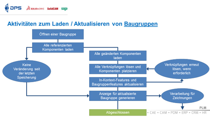

Laden Sie die Projekte richtig
Bereits mit dem richtigen Laden der zu aktualisierenden Daten kann man eine Menge Zeit und Energie sparen. Zunächst muss man sich bewusstwerden, was die Ladezeiten im Detail beeinflusst. Da ist die Dateigröße, der Ort der Speicherung, nicht konvertierte Daten und Referenzen. All diese Parameter beeinflussen meine Zeit und meine Ressourcen. Mit SOLIDWORKS können wir gezielt nur die für die nächsten Schritte notwendigen Informationen Laden. Hierzu bietet SOLIDWORKS z.B. die Möglichkeit die Modelle ohne Historie zu Laden. Ab der Version SOLIDWORKS 2020 funktioniert dies auch für Zeichnung. Konkret kann man Zeichnungen zur Detaillierung öffnen, ohne die dahinterliegenden Modelle laden zu müssen.
Mit dem richtigen Laden der Baugruppe spart man bis zu 80% Zeit!

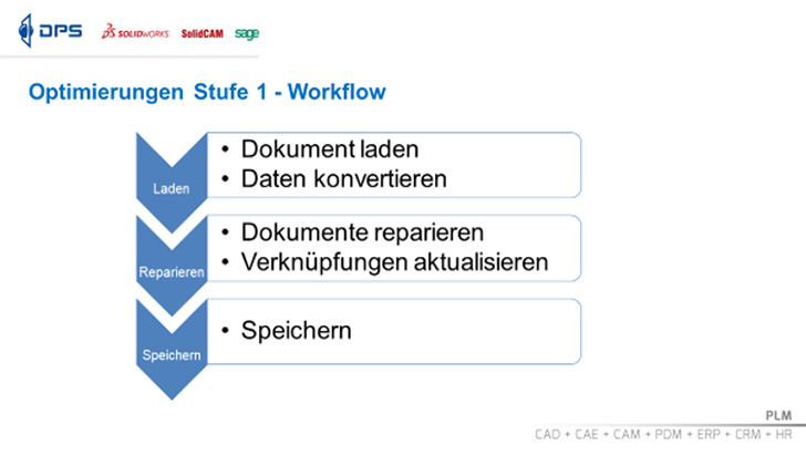

Konvertieren und reparieren von Dateien
Viele kennen es: sind die Daten in einer älteren Version abgespeichert, werden sie beim Öffnen zeitaufwendig konvertiert. Sind diese Daten zu umfangreich, so ist das Risiko eines Aufbaufehlers sehr hoch. Ein reduziertes Laden sowie das Bereinigen von Fehlern im Vorfeld reduziert die Ladezeiten bis zu 60%.
Ein standardisierter Workflow schafft Sicherheit

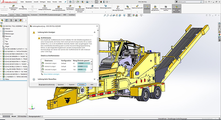

Vereinfachen Sie Teile und Baugruppen
Vereinfachen hilft enorm. Der Einsatz moderner CAD Systeme bietet unglaubliche Möglichkeiten zur Detaillierung von Komponenten und Baugruppen. Ein hoher Grad an Detaillierung bedeutet natürlich automatisch auch hohe Anforderung an das System, speziell die Grafikkarte. Bei genauer Betrachtung ist jedoch nicht für jeden Einsatz die voll ausdetaillierte Darstellung jeder einzelnen Komponente nötig. Je größer die dargestellte Baugruppe ist, um so unwichtiger ist die exakte Darstellung von komplexen oder sehr kleinen Geometrien. Je nach Anwendung bietet auch hier SOLIDWORKS Werkzeuge zur einfachen Reduzierung des Detailgrads. Und das alles, ohne das ursprüngliche Komponentendesign zu beeinflussen.
Mit diesen Werkzeugen lassen sich für unterschiedlichsten Einsatzzwecke die jeweils passenden Strategien für Ersatzkomponenten erarbeiten.

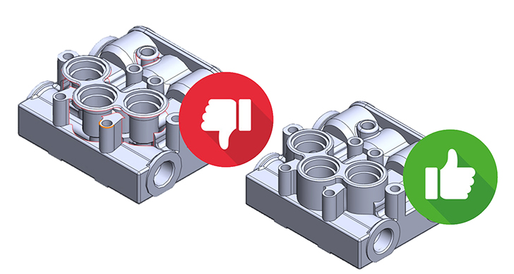

Importgeometrie – aus groß mach klein
Zunächst ist es anzuraten, für eine importierte Baugruppe eine Importdiagnose zu erstellen, die Importteile zu reparieren und die Datenmenge zu reduzieren.
Importteile müssen vor der Wiederverwendung „repariert“ werden

Bei großen Baugruppen unterstützt die SOLIDWORKS Software den Anwender. Hinweise im Prozess helfen die Qualität wesentlich zu verbessern.
Große Baugruppen stellen im Alltag des Konstrukteurs eine Herausforderung dar.
