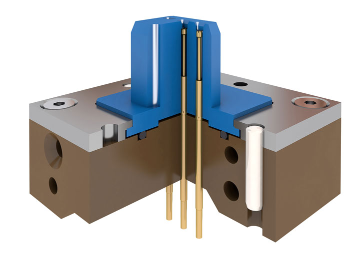

Zu den zentralen Anwendungsbeispielen der bei Doceram entwickelten und gefertigten Komponenten gehören automatisierte Schweißstraßen der Automobilproduktion, bei denen Roboter im Sekundentakt Bleche transportieren, positionieren und bearbeiten. Hier erreichen die Positions- und Zentrierstifte aus der schlagzähen, azurblauen Cerazur-Keramik rund 40mal höhere Standzeiten als die konventionellen Hartmetallstifte (Bild 1). Weitere Einsatzfälle gibt es z.B. im Textilmaschinenbau, in der Elektronikproduktion und in der Dentaltechnik: Für die Medizintechnik ist bei Doceram ein eigener Geschäftsbereich verantwortlich.

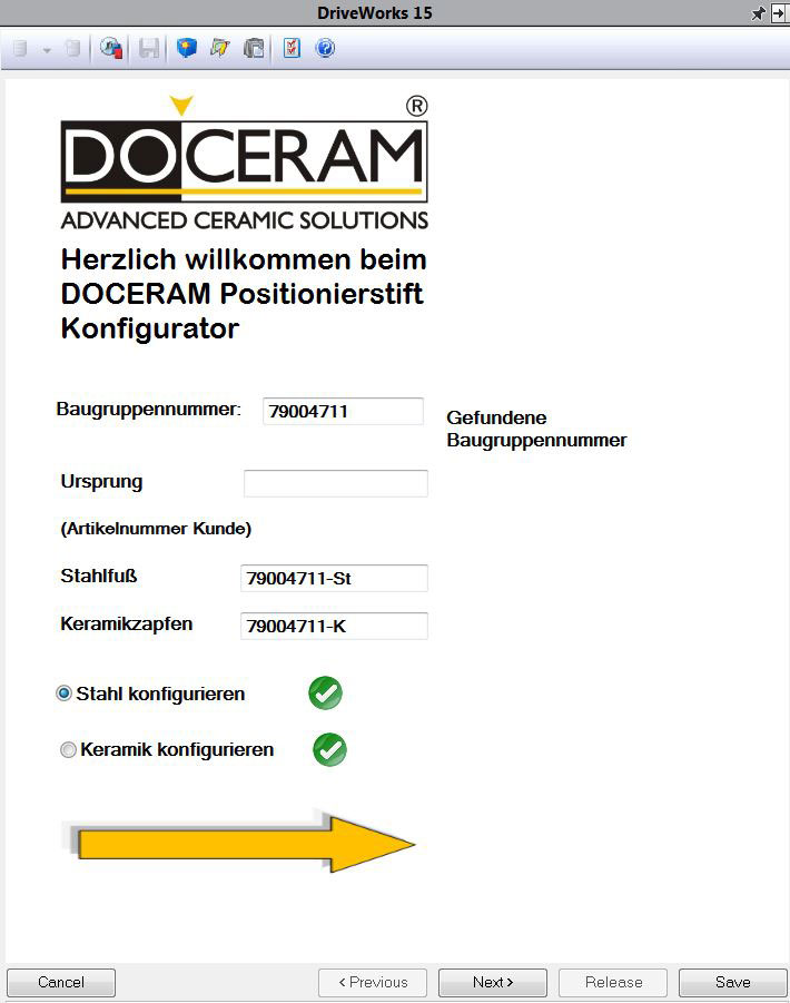

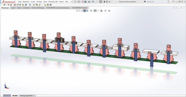

Das Erzeugen von Varianten – das in der Projektierung bei Doceram zum Tagesgeschäft gehört – wird durch den Produktkonfigurator „DriveWorks“, der Teil der SOLIDWORKS-Plattform ist, erheblich erleichtert (Bilder 3 und 4). Ulrike Rißmann, in der Konstruktion von Doceram verantwortlich für die SOLIDWORKS-Programme: „Wir können in DriveWorks sehr einfach die CAD-Daten von Bauteilen verändern und variieren. Das spart viel Zeit und vermeidet Doppelarbeit.“

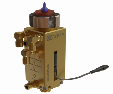

Bei einer aktuellen Neuentwicklung hat Doceram die Möglichkeiten der 3D-Modell-gestützten Konstruktion mit SOLIDWORKS bestens genutzt. Mit dem „ModulMaster“ führt das Unternehmen aktuell eine sensorgesteuerte Schweißvorrichtung für das Buckelschweißen – d.h. für das Aufschweißen von Muttern und Schrauben auf einem Blech – im Markt ein (Bild 6). Stefan Veltum: „Der ModulMaster erfasst, ob eine Mutter oder Schraube vorhanden ist und sich in der richtigen Position befindet. Wenn das nicht der Fall ist, wird der Prozess gestoppt.“
Das System verhindert somit Stillstände in automatisierten Schweißstraßen und arbeitet effektiver und kostengünstiger als eine separate Bildverarbeitung. Zudem ist die Sensorik gut geschützt in der modularen Schweißvorrichtung untergebracht. Diese Innovation stößt auf großes Interesse: „Für die Autohersteller bedeutet das, dass sie Kosten sparen und Stillstandszeiten minimieren.“ Damit werden die Produkte von Doceram komplexer – was sich mit SoildWorks gut abbilden lässt, auch mit den Besonderheiten der Keramikkonstruktion.

Beispiele für Zentrierstifte der automatisierten Schweißtechnik: Das Doceram-Programm ist variantenreich.

Mit der SOLIDWORKS-Plattform, die Doceram einsetzt, lässt sich eine effiziente Variantenkonstruktion verwirklichen.
Konfigurieren statt Konstruieren: Der in Solid Works integrierte Produktkonfigurator erleichtert den Doceram-Konstrukteuren die Arbeit

Mit dem Multimaster hat Doceram eine echte Innovation für das automatisierte Buckelschweißen entwickelt: eine sensorgesteuerte Schweißvorrichtung, die erfasst, ob eine Mutter/ Schraube vorhanden ist und sich in der richtigen Position befindet.
