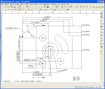

INSPECT für Creo ist das System zur automatisierten Erfassung, Verwaltung und Dokumentation von Prüfmerkmalen. Auf Knopfdruck werden alle Prüfmerkmale vollautomatisiert aus den Konstruktionsdaten ermittelt, mit einer eindeutigen Nummer über den gesamten Lebenszyklus dokumentiert und in der Zeichnung gestempelt.
Ab diesem Zeitpunkt können alle am 3D-Modell und in der Zeichnung durchgeführten Änderungen transparent verfolgt und aktualisiert werden. Die Prüfmerkmalsinformationen Nennmaß, Toleranzen und Verknüpfungen zu den Geometrieinformationen werden im Q-DAS Ascii Transferformat (Quasi-Standard in der Messtechnik), die zugehörigen 3D Geometriedaten in Step AP 214 bereitgestellt. Damit wird die Prozessdurchgängigkeit von der Konstruktion bis zur Messtechnik ermöglicht und die geometrische Qualitätsprüfung auf Basis der 3D-Beschreibung hochgradig automatisierbar.
Abb. 1: Zeichnung mit Merkmalsnummern
Abb. 2: Prüfmerkmalsliste
Zusätzlich zur bisherigen Textkennzeichnung kann nun ein Merkmalssymbol nach DIN 6770 verwendet oder frei definiert werden. Wie gewohnt werden die Prüfmerkmalsnummern automatisch im Zuge der manuellen und automatischen Prüfmerkmalsvergabe erzeugt und in der Umgebung des Merkmalsobjektes platziert. Das Merkmalobjekt selbst wird nicht verändert. Alle Kennzeichnungssymbole werden automatisch auf eine Folie der Zeichnung gelegt. Diese sind dann in einer exportierten PDF-Datei ein- und ausblendbar. Dadurch müssen zur weiteren Verwendung der Zeichnung nicht unterschiedliche PDFs mit und ohne Merkmalssymbole erzeugt werden. Beim Löschen von Merkmalsnummern werden die Symbole mit gelöscht. Auch beim aktiven und inaktiven Setzen von Merkmalen werden die Symbole automatisch ein- und ausgeblendet.
