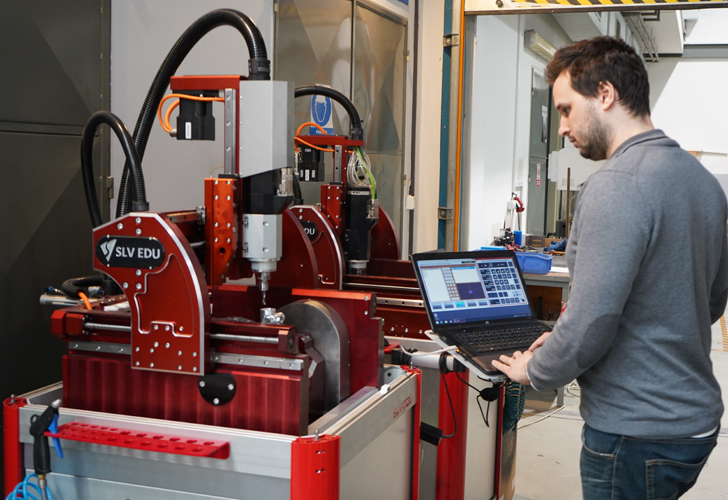

Jung und voller Elan: Filip Horàk an der CNC SLV EDU

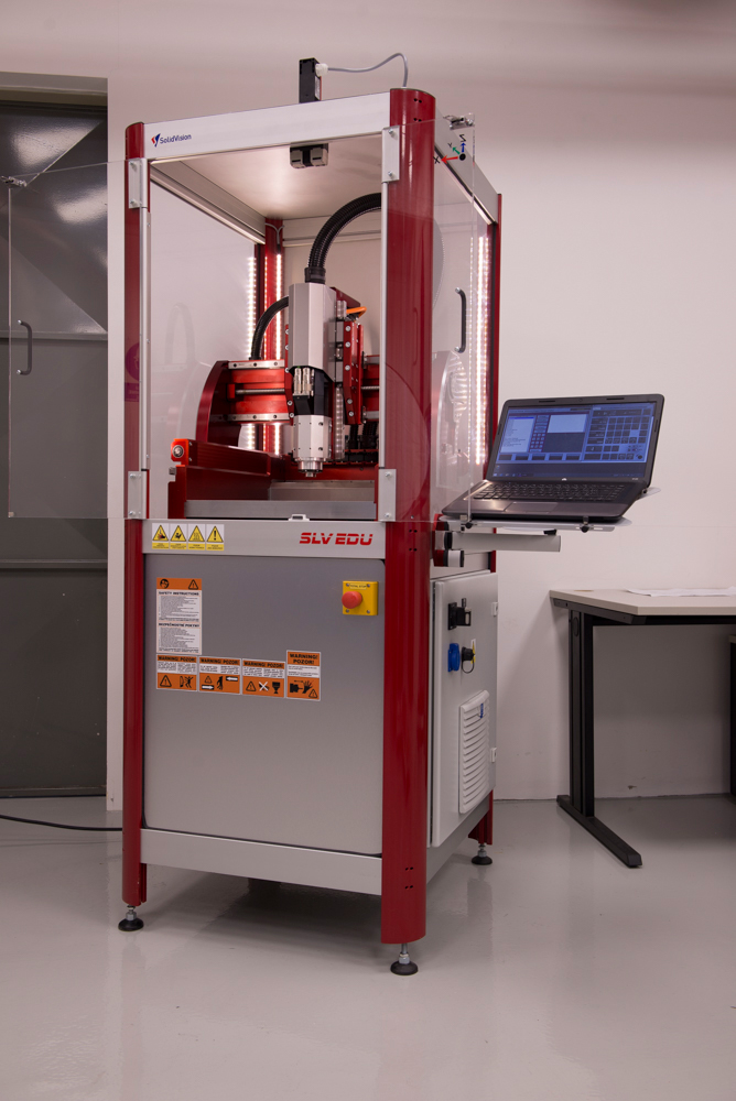

CNC SLV EDU

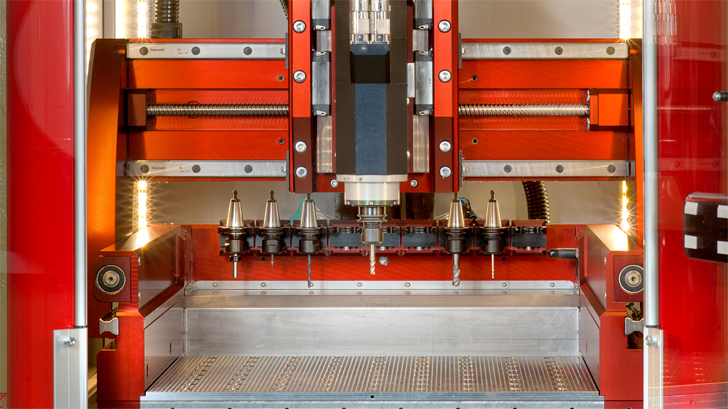

Werkzeugwechsler an der SLV EDU

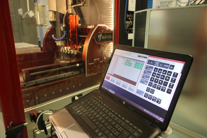

Vernetzung sichtbar machen mit der Ausbildungs-CNC SLV EDU
