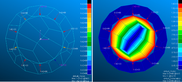

  • Kontaktprüfung: Patran unterstützt die Funktionalitäten zur Kontaktprüfung, die vor kurzem in MSCNastran eingebaut wurden. Schon vor der eigentlichen Rechnung können die Anwender jetzt herausfinden, ob Anfangskontakt zwischen den Teilen besteht. Wenn die Kontaktprüfung aktiviert ist, wird eine HDF5-Ergebnisdatei erzeugt, mit der sich Kontaktprobleme und Kontaktsituationen visualisieren lassen. Typisches Beispiel: wenn man spannungsfreien Anfangskontakt definiert, möchte man wissen, wie weit sich die Knoten aufgrund der Netzanpassung verschieben.

Links: Vektordarstellung zeigt, wie weit die Knoten des inneren Körpers den äußeren Körper durchdringen. Rechts: Farbdarstellung mit den durch „spannungsfreien Anfangskontakt“ verschobenen Knoten, die nun genau auf den Kontaktflächen des äußeren Körpers liegen.
