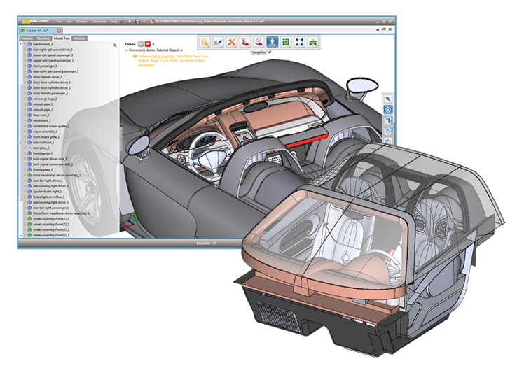

Der Umgang mit umfangreichen und detaillierten CAD-Baugruppen ist in der Praxis sehr zeitraubend. Mit der innovativen „Ballon“- Funktion der neuesten Software-Version des 3D_Evolution Simplifier von CoreTechnologie kann die Auswahl von Interieur- oder Exterieur-Umfängen nun vollautomatisiert werden.
Moembris, 04.02.19(ab/mas) – DerSoftware-Hersteller CoreTechnologie (CT)präsentiert eine innovative Version der „3D_Evolution Simplifier“-Software mit neuen Funktionen, ist  vor allem für Digital Mock-Up und VR Anwendungen für Hersteller von PKW, LKW, Flugzeugen und Zügen interessant.
Datenumfang als Herausforderung
Für VR- und DMU-Anforderungen werden in Praxis oft  lediglich die von  außen sichtbaren Teile oder die Innenraum-Darstellung z.B. die  für die Fahrzeuginsassen sichtbaren Teile benötigt. Insbesondere bei extrem großen Baugruppen wie Zügen, Flugzeugen und Automobilen  ist die Auswahl der gewünschten Komponenten sehr aufwendig. Selbst moderne 3D-Systeme geraten schnell an ihre Grenzen wenn der komplette Umfang und detaillierte Modelle dargestellt werden sollen.
Ballon selektiert den Innenraum
Das Innovations-Team von CoreTechnologie hat die Herausforderung angenommen und eine neue, auf Voxel-Technologie basierende Funktion des Software-Tools „3D_Evolution Simplifier“entwickelt. Die neue Software-Funktion selektiert die gewünschten Einzelteile durch einen vom Startpunkt ausgehenden sogenannte Ballon. Dabei gibt es praktisch keine Größenbegrenzung hinsichtlich der Datenmengen. Die Berechnung findet innerhalb kürzester Zeit imMultiprozessor-Betrieb statt. Die automatisch selektierten Modelle, die wahlweise das Interieur oder Exterieur darstellen, können in alle gängigen 3D-Zielformat konvertiert werden.
Die Software verfügt über Direktschnittstellen aller gängigen Systeme wie Catia V5 und V6, NX, Solidworks, Creo, Inventor, sowie über Standardformate wie STEP, JT, FBX, DWG und DGN. Ein cleverer Nebeneffekt des Ballons ist der aus Voxeln bestehende Kontaktkörper,der den Innenraum abzüglich aller hierin befindlichen Körper abbildet und somit das Luft- bzw. Flüssigkeitsvolumen darstellt. So kann das Voxel-Modell auch für Simulationszwecke eingesetzt werden.
Hüllgeometrie verbessert CAD-Performance
Aus detaillierten Motoren-, Getriebe- oder Maschinen- und Anlagenbaugruppen erzeugt der Simplifier exakte Hüllkörper als Solid-Geometrie, die deutlich kleinere Dateigrößen aufweisen und mit einer um bis zu 95 Prozent reduzierten Elementanzahl herausragende CAD- und VR-Performance garantieren. Die so vereinfachten Modelle stellen eine exakte Abbildung der äußeren Hülle dar, deren Innenleben komplett entfernt wurde.
Zusätzlich bietet die die entkernte Hülle den unverzichtbaren Vorteil beim Versenden von 3D-Daten, nämlich wertvolles Knowhow effektiv zu schützen. Bei der Zusammenarbeit mit Zulieferern, Kunden oder Entwicklungspartnern sowie für Downstream-Prozesse ist die automatische Selektion sowie die Hüllgeometrie-Erzeugung komplexer Bauteile ein wesentlicher Bestandteil der PLM-Prozesskette sowohl für den Knowhow-Schutz als auch für den Erhalt leichter 3D- Modelle, die sich für  DMU-Prozesse oder für die Weiterbearbeitung im CAD-System optimal eignen.
