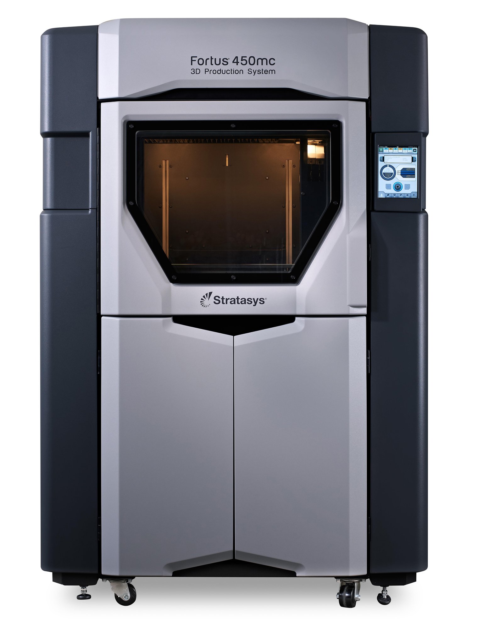

Als Vorzeige-Depot von Siemens Mobility werden monatlich etwa hundert Züge im RRX Rail Service Centers gewartet. Dieses hohe Aufkommen setzt die Lieferkette unter Druck und erfordert verlässliche Fertigungslösungen, die eine breite Palette von Kundenanforderungen auf schnelle und kostengünstige Weise erfüllen. Deshalb hat das Unternehmen in einen Stratasys Fortus 450mc 3D-Drucker investiert, um Ersatzteile und Werkzeuge bedarfsgerecht herstellen zu können.

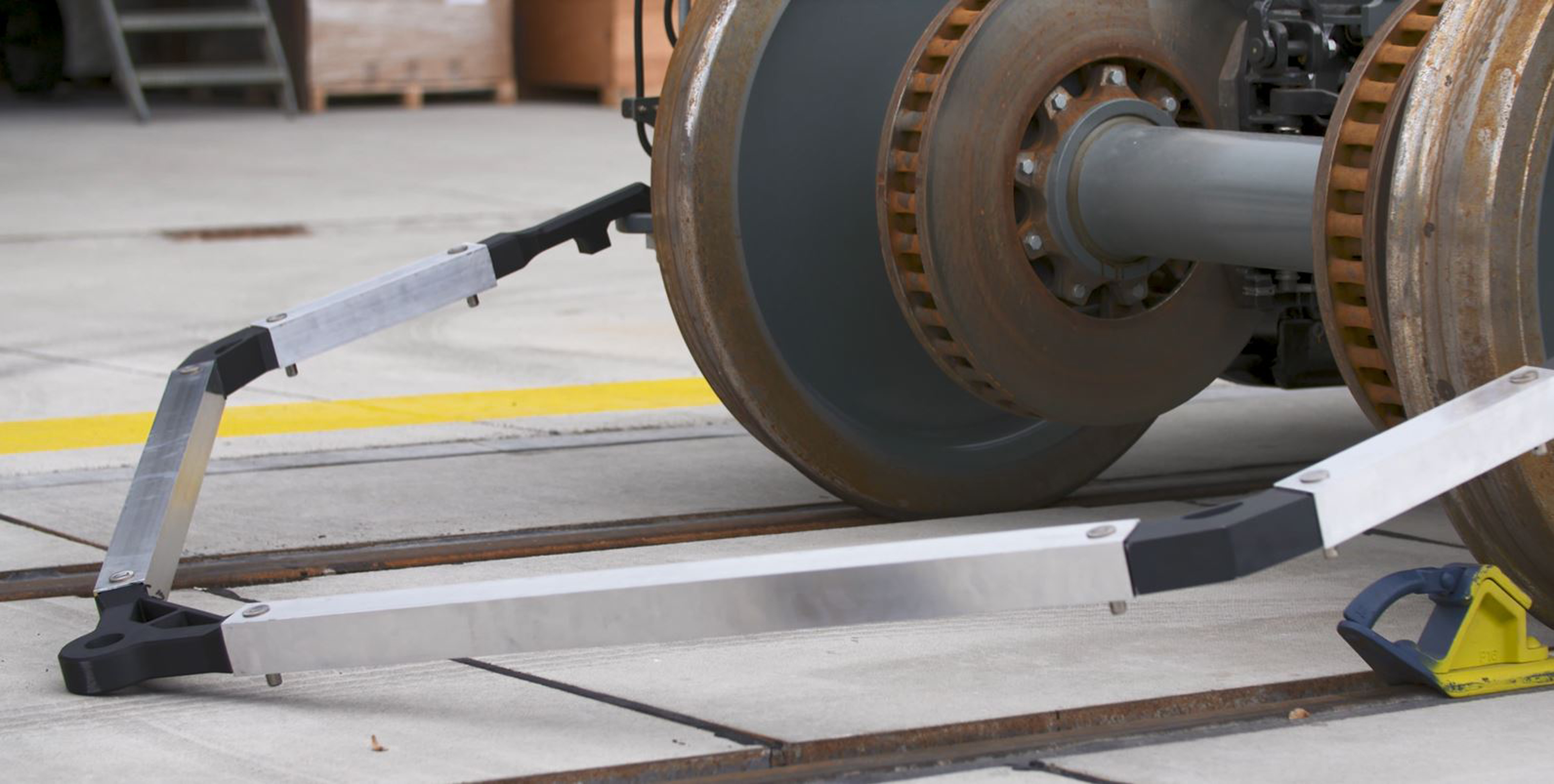

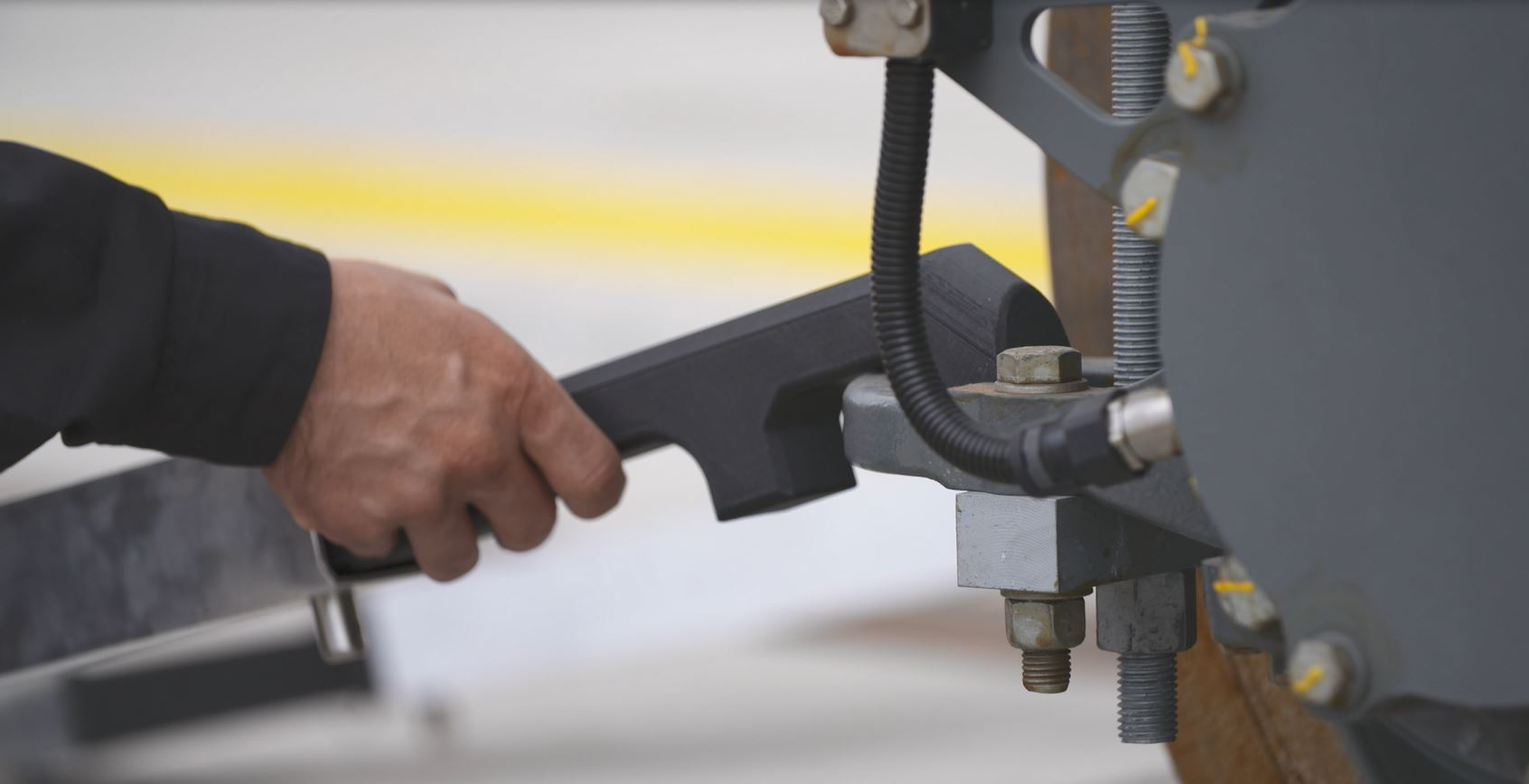

Ein Beispiel dafür ist der Drehgestellverbinder, der zur Wartung der Drehgestelle (dem Chassis oder Rahmen der Radsätze) eingesetzt wird. Werkzeuge für diese Anwendung sind mit herkömmlichen Methoden bekanntlich schwer herzustellen, da sie äußerst komplexe Formen aufweisen können und genau angepasst sein müssen. Zudem wiegen die Drehgestelle mehrere Tonnen. Um sie zu bewegen, ist ein robustes und langlebiges Material erforderlich, damit sie den erheblichen Kräften beim Fahren oder Bremsen standhalten.
Siemens verwendet die Fortus 450mc, um innerhalb weniger Stunden individuelle Werkzeuge für jedes Drehgestell herzustellen. Um die benötigte Stabilität zu gewährleisten, verwendet das Team das thermoplastische Material ULTEM 9085.
„Die Verbinder gelten als grundlegende Werkzeuge für eine effektive und sichere Instandhaltung von Drehgestellen. Deshalb war es besonders wichtig, Materialien der additiven Fertigung zu finden, die robust genug sind, um solchen Belastungen standzuhalten“, erklärt Kuczmik. „Das Material ULTEM 9085 ist so widerstandsfähig, dass wir die Vorteile des 3D-Drucks nutzen und unsere herkömmlichen Fertigungsmethoden in dieser Werkzeuganwendung ersetzen können.

Siemens Mobility verwendet die Fortus 450mc jetzt auch, um innerhalb weniger Stunden individuelle Werkzeuge für jedes Drehgestell herzustellen
